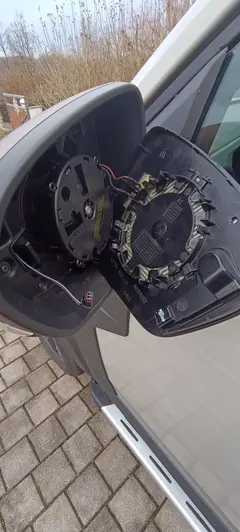

wie entfernt man das Spiegelglas? welche Bewegung, von wo und mit welchem Werkzeug ist dafür nötig?
Geht sehr leicht.
Mit einem Hebelwerkzeug unten einfädeln und aus dem Gehäuse hebeln.
Das Glas ist nur in dem kreisförmigen Bereich mittig eingehakt und wehrt sich nicht wirklich.

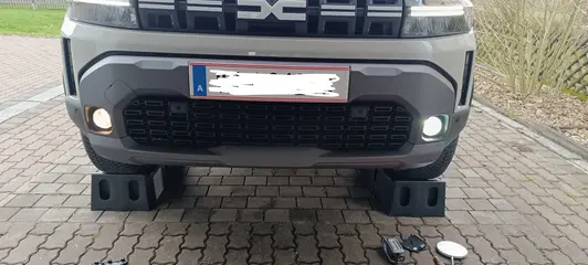

Hier ein paar Eindrücke bei Dunkelheit.
Beim Rückfahrlicht hat die Kamera etwas übertrieben aber es ist trotzdem deutlich besser als vorher.
Bei den Neblern beachtet den Lichtkegel am Zaun der rund 15m entfernt ist.
Erstes Foto ohne, zweites Foto mit Neblern.
