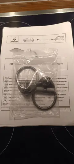

Achtung beim Bestellen der Zurrösen.
Hab meine gerade abgeholt und 1 Set sind zwei Ösen.
Irgendwie wusste ich es vorher schon. :rolleyes:

Wo bekommt man denn dieses Zurrösen?
Gibt es irgendwo Fotos von den Dingern und wie und wo die angebaut werden oder schon montiert sind?
Und danke für die Super-Idee mit dem 1,5l Reservebehälter im Kotflügel, habe mir den auch bestellt !!!
Das ist im Grunde nur eine Platte mit einem Ring und ner Schraube.
Befestigungspunkte sind selbsterklärend und leicht zu finden.
Hab sie bei meinem AH bestellt zusammen mit den Fussmatten für den Sommer.

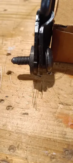

Kannst du bitte mal den Durchmesser und die Länge der Schrauben messen?
Es sind M8x30 Schrauben.

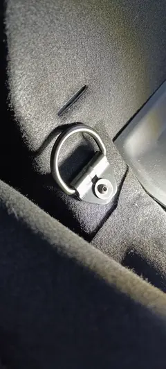

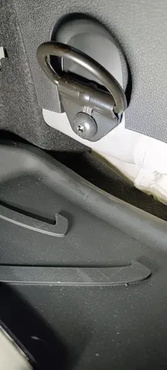

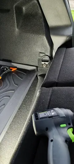

Aber Achtung!
Hab die Ösen gerade montiert und dabei festgestellt das nur die Löcher hinten auch M8 sind.
Hinter der Sitzbank sind sie M6.
Danke Dacia, da hat aber wieder einer mitgedacht. :hammer:
Gsd hab ich M6 in schwarz zur Hand gehabt.
Einen anderen Befestigungspunkt gibts bei mir weit und breit nicht.
Auch ein Luxusfehler der eigentlich nicht sein müsste, hinten könnte man die Öse in die Verkleidung drücken dann wäre sie bei Nichtgebrauch nicht im Weg.
Die runde Ausnehmung dafür ist da, sie ist nur leider um 2mm zu schmal.
Naja was solls, es erfüllt seinen Zweck.
