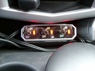

Dreifachverteiler
Habe mir mal auf einer Raststätte/Autohof im Laden ein Dreifachverteiler mit Schalterkonsole zugelegt.Hat drei unterschiedlich lange Kabel mit Steckdosen dran.
Da hängt jetzt das Licht für die Rückbänkler dran mit einem weitern dreifach Verteiler für das Ladekabel von Töchterchens DS und die Außenbeschallung :D
Die Rückfahrkamera und die Handyfreisprechanlage.
Sind aber alles Sachen die nicht viel Saft brauchen.
Im Sommer läuft machmal auch eine Kühltruhe drüber,beim Reisen oder nach dem einkaufen für´s Fleisch und Wurst,Eis usw.
Im Winter auch mal auf Wärmen gestellt für den Transport von Zierfischen.
(Das könnte das einzige sein was mal zu Problemen führen könnte,aber dann wird alles ander für die Zeit abgeschaltet)
Alles bisher ohne Probleme.
