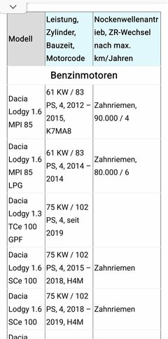

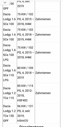

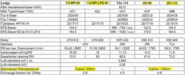

Zahnriemen-Wechselintervalle, siehe Bild (Stand: 2015)
Der neuere Motor "SCe 100" (hat den "MPI 85" ersetzt) hat, wie auch schon erwähnt, eine Steierkette....
Naja, alle 6 Jahre bzw. 120 000 Km würde ich im Notfall ja noch einsehen.
Aber Opel hatte alle 4 Jahre und die Km weiß ich nicht mehr.
Alle 4 Jahre denn ist der Opel am Lebensende ja Gold wert! ;-)
6-7 Jahre sind OK finde ich!
Bei meinem anderen Pkw alle 10 oder bis 240tkm,der wird definitiv vorher gewechselt.
Moinsen, aaaaalso wie ich hier jetzt lese, hat der SCE100 ne Steuerkette. Wie ist da der wechselintervall? Habe von meinem geldgeilen eine Erinnerung per Mail bekomme, das mein Zahnriemen dieses Jahr getauscht werden soll. Was ist den jetzt richtig für meine Dicke? So nach 6 Jahren hab ich gerade 60000km runter. Muss das sein
beim SCE gibt es kein vorgeschriebenes Wechselintevall. Soll ein Motorleben halten. Immer brav Ölwechsel machen !
Motoröl wird jedes Jahr gewechselt. Sowie alle Filter und Zündkerzen. Aber warum steht das dann nicht in den Wartungspapieren und warum bekomme ich ne Mail das der Zahnriemen getauscht werden muss?
