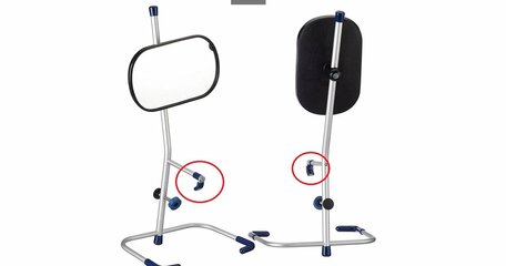

Ich habe für meinen Lodgy die besagten von Oppi gekauft. Ich finde auch, dass sie leicht herunterrutschen. Häufig "flutschen" sie ab, wenn man die Türe zuschlägt. Immer an der gleichen Stelle (siehe Markierung in meinem Bild)
Ich habe die markierten Krallen mit einer Zange ein bisschen mehr gebogen, damit diese weiter in das Spiegelgehäuse reichen. Es ist eine deutliche Verbesserung ABER man fühlt sich trotzdem nicht zu 100% sicher. Ich habe mir damals (Gott sei sei Dank) die Abreisseile gekauft. Zweimal schon haben diese mir den Verlust meines Wohnwagenspiegels erspart!!
Ich werde mir für diese Saison auch die Milenco Spiegel in Größe XL holen. Laut den Bewertungen sollen diese gut sein und für einen 2,50m breiten Wohnwagen in Ordnung sein.

Mittlerweile weiß ich nach Rücksprache am Freitag Nachmittag mit dem Hersteller, dass sie eigentlich für den Duster 1 angepasst wurden und die gingen (warum auch immer) davon aus das die Halterungen auch an anderen Dacias passen.
