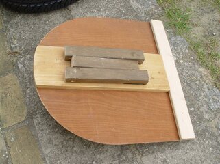

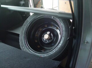

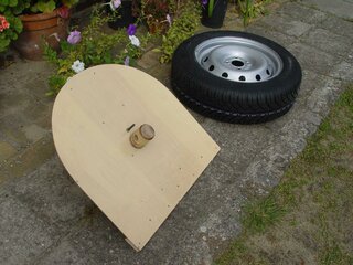

Bin seit 20.08.10 Besitzer eines Logan MCV LPG. Dem Reifenreparaturset traue ich nicht über den Weg und habe nur auf die Lieferung meiner Winter-Kompletträder mit Continental WinterContact TS 830 von Reifen online @ ReifenDirekt.de: Winterreifen, Sommerreifen, Pkw-Reifen und Reifenhandel für 433,40 Mücken gewartet, um einen davon als Ersatzrad in den Kofferraum zu legen. Da lag er nun und nahm mir zuviel leicht erreichbare Ladefläche weg. Zum Schlafen ginge es ja gut, wenn eine Platte 1,80m X 1,12m eingebaut wird. Aber das kommt eher selten vor. Also habe ich mich beigemacht, eine einfache, schnell aus vorhandenen Materialien zu werkelnde, Radhalterung zu bauen.
Material: 1 Sperrholzplatte 60 X 60cm (Möbelrückwand), 1 Brett 55 X 15 X 2cm, 1 Leiste 60 X 5 X 2cm, 2 Leisten 4 X 3 X 30cm, 1 Leiste 4 X 3 X 25cm, 3 Scharniere, 1 Zapfen Dm 6 X Höhe 8cm, 1 Schraube M 8 X 100mm, 1 Kordelmutter, diverse Holzschrauben, 1 Schraube M 8 X 160mm (ich hatte eine da mit angeschweißter Öse), 1 Spannriemen 120cm
Werkzeuge: Stichsäge, Bohrmaschine, Sandpapier, Schraubendreher.
Der Rest erklärt sich aus den Fotos. Gestrichen wird der Ständer auch noch – ohne Farbe ist aber mehr zu erkennen. Deshalb habe ich die Fotos vorher gemacht.
Viel Spaß beim Nachbau.

Der beste Platz für ein Reserverad bei nicht voll genutztem Fahrzeug ist hinter den Vordersitzen.
So ist keine zusätzliche Sicherungsmaßnahme erforderlich.
Sollte die Rückbank zur Personenbeförderung benötigt werden würde ich das Reserverad mit Spanngurten vernünftig befestigen, das Teil könnte sonst zum Geschoss werden.
