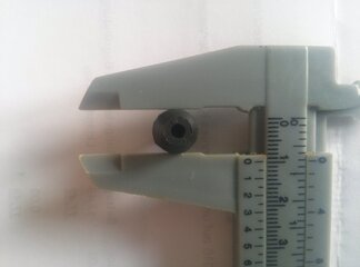

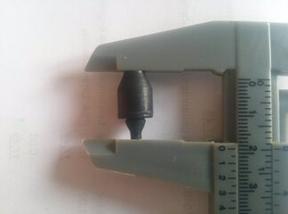

Hallo Dokkerer,
nach der ersten Handwäsche meines Dokkers habe ich das fotografierte Teil auf dem Hof gefunden.
Ich vermute mal dass ich es irgentwo "abgeledert" habe.
Aber wo?
Vieleicht weiß es ja jemand.
Schönen Sonntag noch
-o-

Ich würde auf einen Anschlagstopper tippen. Einfach mal an allen Türen, Haube und Heckklappe nach einem Loch suchen in das der Möppen passen könnte.
Das dickere Ende sollte dabei nicht ins Loch passen, die Seite bleibt aussen.
Viel Erfolg!
Schau mal alle Einstiege ab das sieht aus wie ein Vibrationsdämpfer von den Türen oder sogar vom Handschuhfach!

Ist mit letztens beim Waschen beim Lodgy auch beide vom Tankdeckel abgegangen...
Kannst wieder rein drücken mit einem stumpfen Gegenstand, z.B. einen kleinen TORX Schraubendreher oben in dem Loch des Gummiteils, dann rasten die auch wieder gut in der vorgesehenen Stelle ein.
Stimmt genau! ;)
Ist ein Teil aus Gummi... da bringt ein 3D Drucker nicht viel.
Es soll ja auch abfedern wenn der Deckel geschlossen wird.
Denke das Teil gibt es auch beim AH für kleines Geld...
Falls sich das Ding nochmal verabschieden will dann mit einem Klecks PATTEX o.ä. reinstopfen, dichtet auch die Kante gegen Rost ab!:)
