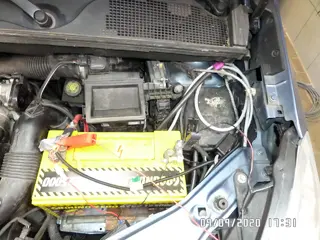

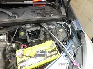

Hab bei meinem Docker nur das ECU weggeschraubt und hatte den Hauptkabelstrang rein Richtung Sicherungskasten vor dem Auge
Nur ich mach das als Elektriker hobbiemäßig seit 25 Jahren ...
