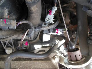

Ich poste mal ein Foto der meiner Meinung nach betreffenden Teile.
Da der Sensor für die Ansaugluft ist muß er ja wohl an der Ansaugung liegen.
Ich habe die Elektro-Teile mit Kabelanschluß ->mit 1/2/3/4 bezeichnet.
1 ist sicherlich das Poti der Ansaugklappe, 4 ist die erste Zündkerze.
Es müsste also 2 oder 3 sein.
1 Drosselklappen Poti
2 Ansauglufttemperatur Sensor
3 MAP Sensor
4 Einspritzdüse Zylinder 1

Danke für die Information, also "2"
Werde mir mal den Sensor besorgen, da es mit Säubern und Weiterverwenden sicherlich nicht getan ist.
