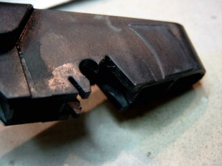

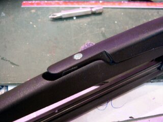

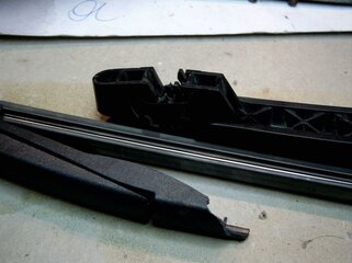

Beim Autowaschen heute Morgen muß sich mein Spiralschlauch am abgespreiztem Heckwischer verheddert haben, jedenfalls ist ein Stück des Wischers abgebrochen. Ich muß zugeben, so genau hatte ich mir den Heckwischer noch nie beschaut....
Nun, locker versucht den Wischer vom Arm zu lösen, so wie ich das seit über 35 Jahren gewohnt bin...klick...kaputt.
Es ist nicht zu fassen was Dacia sich da einen billigen Plastikkram geleistet hat. Der ganze Arm besteht nur aus billigstem brüchigen Kunststoff. Zwar ist die Befestigungsöse für den Motor mit einer Metallbüchse ausgestattet aber alles andere .....
Ich möchte denjenigen sehen, der es schafft den Wischer aus der Verankerung zu bekommen, ohne das die Nasen abbrechen.:angry:
Nun da ich in der gesellschaftlichen Diaspora lebe (kl. Dorf :rolleyes:) mußte ich spontan meine feinmechanische Werkstatt nutzen um nicht ohne Heckwischer dazustehen...
Ich habe mal Fotos eingestellt von dem Maleur und der Abhilfe auf die Schnelle.

Nun, den Wischerarm mit seiner defekten Bügelaufnahme habe ich mit einer kleinen 3mm Schraube und Mutter richten können. Jetzt kann recht einfach ein Wischer mit Bügel gewechselt werden.
Entscheidend wird sein, ob ein 40cm Universalwischer so zu adaptieren sein wird, dass ich ihn in die Aufnahme des Arms einsetzen kann. Wenn der dann passt, werde ich wie sonst auch bei meinen ehemaligen Autos nur die Gummilippe wechseln. Die gibt es tatsächlich einzeln zu kaufen und kosten noch weniger als Discountwischer.
Diese Bügel von Universalwischern sind meist aus Metall und brechen nicht so leicht wie dieses Plastikgedöns von Dacia. :o
