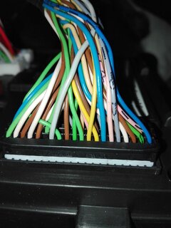

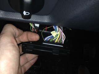

Ich mache gerade meinen Sandero2 Winterfest wobei ich auch die Komfortwischerei vom Heckwischer stillegen möchte, ein angefrorener Wischgummi der sich in Bewegung setzen möchte ist ja nicht lustig.
Ich habe mich dazu an die Anleitung von DerBaum gehalten zwecks deaktivierung, also das braun/grüne Kabel an Pin40 durchschneiden.
Siehe Bild von DerBaum.
Mein Stecker hat allerdings eine andere Belegung, nicht nur das ich mehr Kabel habe, an diesem Pin40 habe ich auch kein braun/grünes sondern ein grünes Kabel. Generell habe ich an meinem Stecker kein braun/grünes gefunden.
Unterscheiden sich die beiden Stecker nur durch die unterschiedlichen Kabelfarben und die Belegung ist gleich oder ist auch meine Kabelbelegung generell anders??

Wenn du das Kabel abknipst, dann fällt der Berganfahr Assistent "rückwärts" aus.
Ich empfehle es nicht die Kabel zu zertrennen.
Die Leitungsbelegung ist immer identisch.
Wegprogrammieren ist die sauberste Lösung für die Heckwischer Automatik.

Hallo, danke für den Hinweis, den Berganfahrassistent benötige ich nicht, ich wohne im Flachland, es gibt bei mir so gut wie keine Anhöhen.
Dann kann ich das blaue das bei mir an Pin40 sitzt trennen?
Wieso macht Dacia nicht immer die gleichen Kabelfarben?
Wenn da ein elektrisches Problem da ist dann ist die Sucherei bei jedem Auto ja anders??

Danke für diesen nicht unwichtigen Hinweis.:)
Gedanklich hatte ich nämlich auch schon den Seitenschneider in der Hand.:o

Hallo, gehen denn noch die Rückfahrlampen wenn ich das Kabel abknipse??
Schöne Grüße
Rückfahrlicht geht weiter.
Ich hatte ja schon geschrieben, das die Belegung bei allen Dacias immer identisch ist, unabhängig von den Kabelfarben.
Je nach Autotyp werden andere Kabelfarben verwendet.
