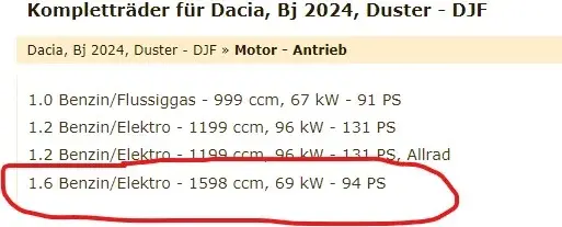

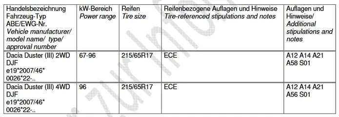

Das sehe ich ganz anders. Laut ABE sind die für den Duster III mit dem Motorcode DJF freigegeben. Und der Hybrid hat keine 140PS. Für mich ist die ABE entscheidend und die Daten passen überein.
Motorcode DJF, 69KW auf 215 65R17.

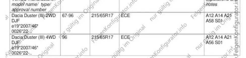

Leider trifft es zu, dass die RC27 bislang "nur" für die beiden Motoren mit geringerer Leistung mit max. 96 (130) kW (PS) eine ABE besitzen. Für den Fullhybrid mit einer Systemleistung von 104 (141) kW (PS) ist keine ABE/ECE vorhanden.
Da ich keinen FH mit 140 PS fahre, stellt sich einzig die Frage welche Leistung für diesen in der Zulassungsbescheinigung steht? Denn diese Eintragung ist maßgeblich!

wenn,dann 69KW/94PS. Die Leistung des Verbrenners im Hybrid.Und wenn ich das aus obiger Tabelle richtig interpretiere,besteht eine ABE/ECE zusammen mit dem 2WD.
