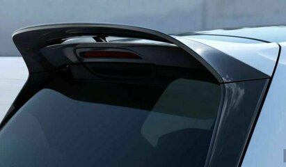

ich meine mit Windabweiser nicht die Dinger, die man an die Scheiben klemmt, sondern solche, die den Fahrtwind über den Anhänger leiten.
Der Spritverbrauch schnellt mit Anhänger abartig in die Höhe, das würde ich gerne verringern.
Kennt jemand was empfehlenswertes?
Danke :-)

was für einen Sinn machte dann Dein Post wennst nur ein Gebilde zeigst ohne Bezug zum Thema ?
Oder ging es drum dem TE nahezulegen einfach eine Suchmaschine anzuwerfen und sich schlau zu machen ?
(ist doch hier üblich seitenlang zu diskutieren wo ein Blick in Go**le Klarheit verschaffen würde ! :think: )
LG Rob
Geniale Idee.
Selbst mir ist vor meinem Geschreibsel dieser wundervolle Geistesblitz durch den Kopf geschossen.
Da ich aber handwerklich so unglaublich begabt bin, kann ich mit den Bildchen und Beschreibungen nichts anfangen und erhoffte mir einfach nur eine Empfehlung eines Spoilers, den man auf den vorhandenen Trägern des Sandero anbringen kann.
Nein, keine Angst, ich bringe ihn nicht selbst an.
Will mir ja nicht gleich wieder ein neues Auto kaufen.
Jetzt verständlicher?
