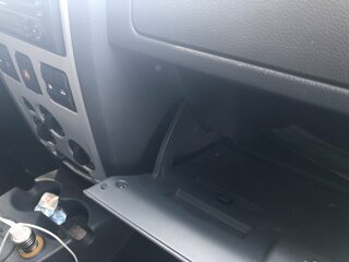

Dazwischen ist kein Platz. Ich müsste erst mit der Feile am Radiogehäuse was entfernen.
Aber mir ist kein anderer Ort in der Konsole bekannt, wo man irgendwas sicher andocken könnte.
Und die Smartphonehalter, die per Saugnapf an der Windschutzscheibe befestigt werden, stören den Blick.
Vielen Dank für den guten Tipp. Also müssten wir uns das Innere des Handschuhfaches ansehen, ob sich da was Anschrauben lässt.
An der linken Innenseite des Handschuhfaches lässt sich nichts anschrauben ohne die Verkleidung zu beschädigen.
Ich habe keine Idee mehr, wo man einen Halter anbringen könnte.
Das Radio bekommen wir ja auch nicht raus, weil in der Plastikblende gar keine 4 Öffnung sind, die für die hier erwähnten Entnahmeklammern passen.

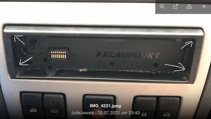

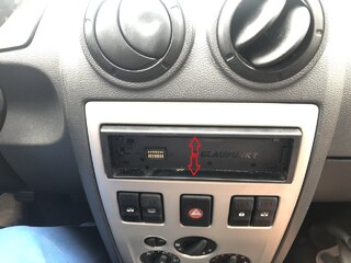

Wenn das Display raus ist, dann fasse mal den Rahmen und versuche ihn abzunehmen. Bei meinem war es so, dass man den Rahmen an den Innenseiten hochdrücken konnte und er dann ab ging. Dann kam man auch an die Schlitze zur Entriegelung ran.radio.jpeg
Ich habe mir das Bild jetzt mal genauer angeschaut: zu 99% muss der komplette Rahmen ausgeclipst werden.Dahinter werden sich die Befestigungsschrauben für das HiFi Gerät befinden...
Kann ich bestätigen, war bei meinem Blaupunktradio genauso. Dahinter kommen dann Schlitze zum Vorschein in die man das Entriegelungswerkzeug steckt (die flachen Blechstreifen, gibt's auch bei Mediamarkt). Dann kann man das Radio aus dem Halterahmen ziehen.

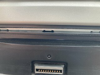

hm, also ich hab versucht den plastikrahmen auszuclipsen, aber da bewegt sich nix und rohe Gewalt will ich nicht anwenden.

Ich würde sagen, daß du die komplette silberne Blende demontieren musst. Ist nur gesteckt glaube ich. Die Klammern sitzen ganz schön fest.
In den Ecken sind keine Öffnungen?
Um welches Blaupunkt Modell handelt es sich denn eigentlich.
