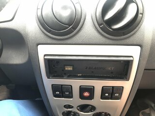

Moin.
Wir möchten gerne einen selbstgebauten Smartphonehalter (also Navi) sicher an der Konsole oberhalb des Radios befestigen.
Der Smartphonehalter besteht aus einem gebogenen stabilen Flachstahl, auf dessen Ende ein Bajonettanschluss (Kunststoffteil) angeschraubt ist.
Idee:
Irgendwo im Inneren des Radiofachs soll der Flachstahl angeschraubt werden.
Wie baut man bitte das Radio aus, damit man mal checken kann, ob da Platz genug ist und ob man da Möglichkeiten zum Anschrauben findet?
Foto hängt an.
Herzlichen Dank für euren Rat.
Andreas (im Namen von Julia)

Danke für Deinen Hinweis.
Solche Bügel besitzen wir nicht.
Und Öffnungen für solche Bügel sehe ich in der auf dem Foto abgebildeten Front auch nicht.
Gibt es noch Alternativen um das Radio herauszubekommen?

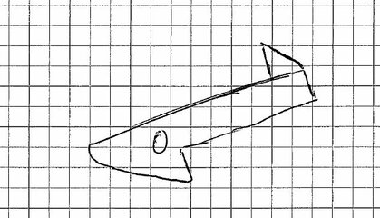

bei den Radios mit dem abnehmbaren Bedienteil, also so einem wie Deinem, da waren es nicht diese Bügel wie oben im Bild. Wenn ich mich recht entsinne, dann war das eine Art "Schlüssel", ein flaches Blechteil, das in den senkrechten Schlitz da rechts geführt wurde.
Ich hoffe, ich darf das hier teilen, auf dem Produktbild ist so ein Ding abgebildet: -klick-
Möglich dass bei dem Modell andere Teile zum Einsatz kommen, ich kenne für blaupunkt nur die oben abgebildeten, mal mit Modellnamen zusammen nach Entriegelungsbügel googeln, die Dinger bekommt man für 3-4 Euro
Was die Standardmodelle angeht, bin ich völlig bei Dir, aber bei den Geräten mit dem abnehmbaren Bedienteil meine ich mich zu beinahe 100% zuverlässig daran zu erinnern, dass das mittels so eines Blechschlüssels entriegelt wurde, woraufhin das Gerät dann etwas aus dem Schacht kam und gegriffen werden konnte.
Eben drum mal mit Modellnamen zusammen suche, oder nachsehen ob das Radio zwei Schlitze oder 4 Löcher hat. Blaupunkt hatte ich zuletzt 1980. Ob da oben noch was zwischen passt, kann ich dir leider nicht beantworten, habe für das alpine Radio in meinem Pickup auch die Bügel nicht mehr, sonst hätte ich mal nachgesehen.
Vielleicht klingelt bei der TE ja was, wenn sie sieht, was ich meine. Hab da mal was zusammengestümpert:

Sowas hatte ich auch in Gedanken vor mir.
Der umlaufende Rand musste bei den meisten meiner Radios (kein dabei) aber abgeclipst werden um die Bleche gerade zu den Verriegelungen schieben zu können.
Ja, das war aber auch glaub ich ne ziemlich diffizile Angelegenheit, weil der Rahmen billigstes Plastik war und wenn's blöd lief, gerissen ist.

Ich habe schon erfolglos versucht die schwarze Plastikblende des Radios zu entfernen.
Es gab ein paar winzige Torx-Schrauben, die ich entfernt habe. Dennoch ließ sich die Blende nicht abziehen.
Hat denn noch jemand eine Idee zur Befestigung eines Flachstahls?
