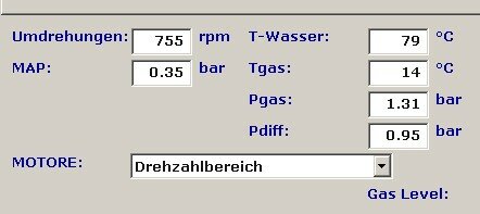

Bei Leerlaufdrehzahl sollte der Gasdruck (Pgas) zwischen 1,2 und 1,4bar liegen. Der Differenzdruck (Pdiff) ist der Druckunterschied zwischen MAP-Druck und Gasdruck.

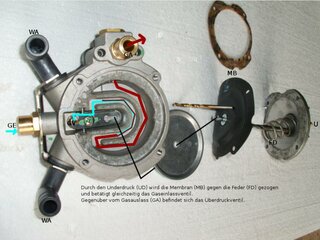

Dieser sollte sich in den verschiedenen Drehzahlbereichen um 0,95bar bewegen. Der Verdampfer regelt den Gasdruck über den Unterdruck des Motors .
attachment.php
Diese Einstellschraube wirkt über eine Feder gegen den vom Motor erzeugten Unterdruck und bringt so den Gasdruck mit dem jeweiligen Unterdruck in das richtige Verhältnis (Differenzdruck).

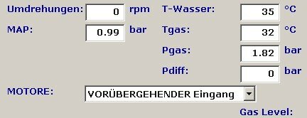

Solange der Motor aus ist hört man kein Fauchen und Knurren.
Bei abgestelltem Motor hast du mindestens 1,8bar Gasdruck auf dem Ausgang des Verdampfers, da würde ich einen Schlauchschaden mal ausschließen.

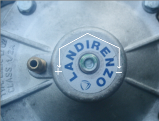

Wenn du an der Einstellschraube drehen möchtest, würde ich dir das bei kaltem Motor empfehlen, sonst sind Brandblasen am Handgelenk vorprogrammiert.
Am besten du merkst dir die Umdrehungen beim hinein schrauben, damit du die Originaleinstellung im Zweifelsfall wieder herstellen kannst.

Ich habe heute versucht den Verdampfer einzustellen,habe die Einstellschraube 1 Umdrehung in 1/4 Umdrehungsschritten reingedreht und anschließend das ganze in die andere Richtung (nachdem ich in die Ursprungsposition zurückgestellt habe),leider trat in beide Richtungen keine wesendliche Besserung ein.Der einzige Vorteil ist, das es jetzt nur noch zischt und nicht mehr knurrt.

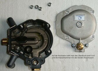

Hat zufällig jemand eine Explosionszeichnung von einem LI 02 Verdampfer?
Wäre nett wenn man mir die zukommen lassen würde.
Ich möchte gerne die funktionsweise des Verdampfers besser verstehen.
