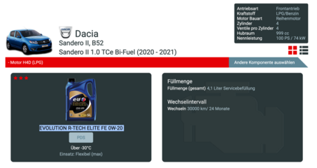

Was ist Herstellervorgabe? Was kann ich mitbringen?
Also nach Recherche ist es dieses:
Elf EVOLUTION R-TECH ELITE 5W-30
In Meinem Wartungsplan steht "Dacia Oil Plus", was auch immer das sein soll.
Hab eben erst gesehen, das die Werkstatt bei der ersten Inspektion das Elf Elite Rn17 genommen hat. Also bin ich ja richtig.
