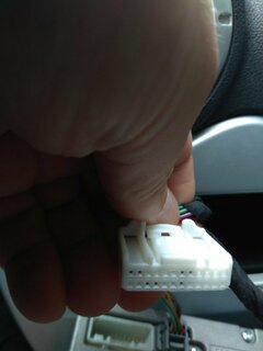

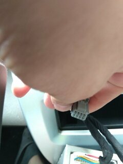

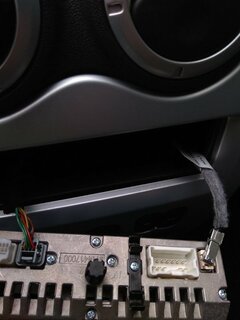

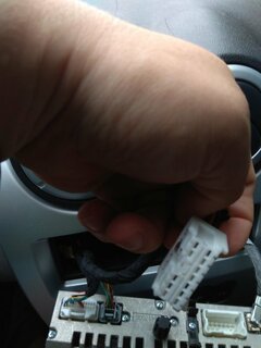

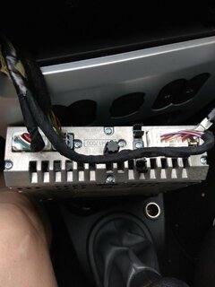

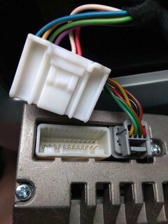

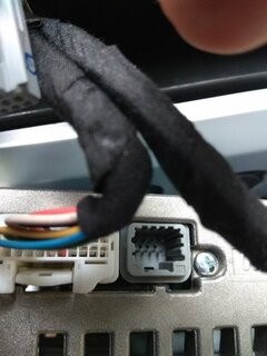

ich habe einen MCV, EZ 11/2012 mit dem Renault Radio Classic und Lenkradfernbedienung. Nun überlege ich schon lange, ob ich mal ein Radio mit DAB+ einbaue. Für viele gibt es Adapter für die Lenkradfernbedienung, aber ich werde nicht ganz schlau, welcher nun passt. Die Anschlüsse für die Fernbedienungen sind nämlich nicht gleich. Die älteren (ich meine, die sind von 2010 bis 2011 oder Anfang 2012 verbaut worden), haben einen orangenen Anschluss, wohingegen mein Radio einen grauen Anschluss hat. Der Hersteller des Radios ist Daewoo. Als Modell wird AGC-1220RF-A angegeben.
Hat da jemand Erfahrungen und schonmal gewechselt? Ich mache heute mal noch ein Foto von den Anschlüssen und stelle die auch rein.
  • #2
Hier die Bilder. Mich würde noch interessieren, wo der Anschluss für das Mikrofon ist. In den beiden hinteren Türen liegen übrigens keine Kabel für Lautsprecher. Da gibt es nur das Kabel für die Zentralverriegelung. Heißt das, dass ich komplett welche ziehen müsste, wenn ich da Lautsprecher einbauen wollte? IMG_20180612_180012.jpg IMG_20180612_180007.jpg

Hallo Jostom,
Ich habe das gleiche Problem und möchte ein Naviradio ein bauen.
Allerdings ist meiner ein MCV I Prestige und hat schon die hinteren Lautsprecher verbaut.
In der angehängten Datei habe ich die Steckerbelegung des Autoradios Daewoo AGC-1220RF-A augfelistet.
