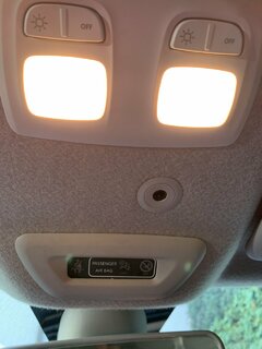

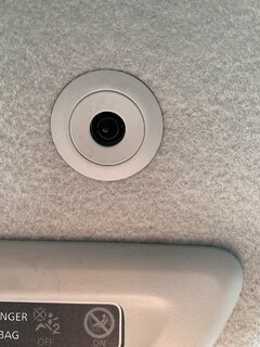

Hallo zusammen, bin seit einer Woche Besitzer eines Datscha Duster Modell 2023. Habe mich nun mit der Bedienungsanleitung beschäftigt und oberhalb des Rückspiegelsvor der Deckenleuchte befindet sich ein Teil, wo ich nirgends was darüber gefunden habe. Siehe Foto könnt ihr mir da weiterhelfen, was das für eine Funktion hat? Besten Dank

ok wäre nie drauf gekommen das wirklich jemand da n'en Klima Sensor hinpackt bzw mich eher nicht ernsthaft für das Ding interessiert, also hat mir die Aussage von dem der mir das Auto Übergeben hat gereicht.
Jetzt interessiert mich allerdings tatsächlich wie er auf das Andere gekommen ist und Werd ihn mal fragen wenn ich das nächste Mal da bin.

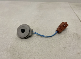

Ich hab das auch im Sandero mit Klimaautomatik. Es ist wirklich der Innenraumtemperaturfühler.
Das ist scheinbar die Kamera für den Automatischen Notruf
Hallo, @born_to_chill, Du machst Deinem Namen ja wirklich alle Ehre. Meinst Du nicht, daß "eine Kamera für den Automatischen Notruf" vielleicht doch in der Bedienungsanleitung erwähnt würde? Nimm meine Kritik bitte aber nur als "scheinbar" an. Gruß, Heifor
Ohne da weiter drauf rumtrampeln zu wollen, aber ich will noch einmal richtig Stellen auf wie vielen Ebenen das ganze falsch ist, nicht, dass nachher wieder Gerüchte mit "habe ich mal irgendwo gelesen" umher gehen:
A: hat der Duster 2 keinen automatischen Notruf (da Typgenehmigung vor 2018)
B: hat auch der automatische Notruf z.B. im Jogger keine Kamera
C: kann man, wenn man sich den Sensor sogar im Eingebauten Zustand anschaut, ziemlich klar erkennen, dass das keine Kamera ist.
Ich denke derjenige, der dir das erzählt hat, hatte selbst keine Ahnung und hat ganz nach der Devise "sicheres Auftreten bei völliger Ahnungslosigkeit" gehandelt :D
