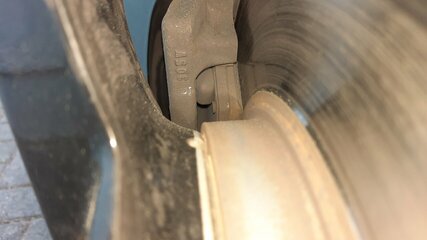

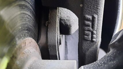

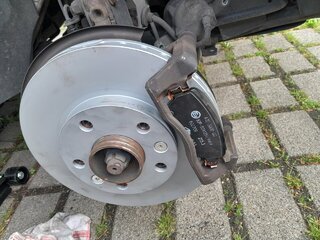

Hi Leute,
ich stehe gerade vor dem Problem der Bremsscheiben+Belege Bestellung für unseren Duster II /PH1 - Bj und Ez 03/19 1,6 Benzin/ LPG (HSN 3333/TSN BHZ) lt. den Einschlägigen Teileonlineshops passen beide größen von den Schlüsselnummern, also 269mm und 280mm Durchmesser, bei den 280mm steht nur mit Ausstattungscode "CA03", das wäre bei Renault z.B. Kangoo die 2 Zonenklimaautomatik, die es beim Duster ja nicht gibt..) wüsste auch nicht was das mit der Bremsscheibengröße zu tun hat oder verbaut Dacia immer mal gerade dass, was bei Renault "weg" muss.. ich meine die 1,1 cm machen ja von der Bremsleistung den Bock nicht fett...
Hat jemand von Euch am 1,6er LPG Duster 2 schon mal selbst die Bremscheiben gewechselt und wenn ja welch größe verbaut ?
ok, danke, ich denke der Hauptunterscheid ist die Sicherungsklammer (zur Außenseite) an der Kolbeneinheit
ich schaue morgen mal nach...
