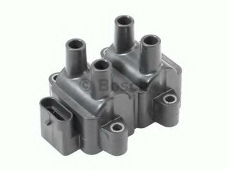

Bei der Limo reicht sogar der K7J 710! Ich komme mir jedenfalls nie untermotorisiert vor. Aber die K7-Motoren haben halt eine Schwachstelle, sie "fressen" gerne Zündspulen! V.a. die alte Bauform ist da gefährdet, denn sie liegt direkt auf dem Ventildeckel auf und bekommt ganz schön Hitze ab! Mittlerweile gibts aber da mindesten zwei verschiedene Bauformen, die einen deutlichen Abstand zum Ventildeckel haben.
"klassische Bauform":
"neue Bauform" (u.a. von Beru und Bosch. Sie hat eine flache Unterseite und einen Abstand in Höhe der angegossenen Befestigungspunkte auf dem Ventildeckel. Liegt bei mir als Ersatz zu Hause)
"Sonderbauform" (diese ist von Bosch und sie hat noch einen größeren Abstand zum Ventildeckel. Diese Bauform habe ich verbaut mit zusätzlichem Eigenbau-Hitzschutzblech und sie gilt in russischen Foren als Problemlöser. Allerdings benötigt sie etwas längere Zündkabel als die originalen. Die von Bosch, BW 256, passen.

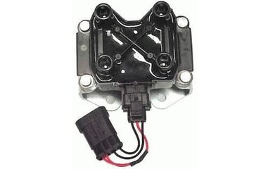

Dann gibt es noch eine Bauform, zu der ich allerdings nichts sagen kann:
In meinem Dacia - nach Facelift - ist noch die Standard-Zündspule (vergossen) eingebaut.
Ich hatte sie damals mit reichlich "Motorplast" konserviert,- das Zeug isoliert auch bedingt,- weil es bei dieser Zündspule,- wie von DaciaBastler erwähnt, gerne zu Störungen kam.
