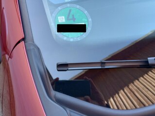

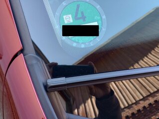

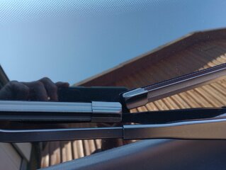

Meine Erfahrungen (2022er Duster II Phase II):
- Vor allem auf der Beifahrerseite ist mir das Wischfeld zu klein.
- Austausch gegen Bosch AP-Serie, Einzelwischer, Adapter (benötigt wird Nr.3) liegen bei.
- Bei der derzeitigen Wischer-Auswahl wurde keine "Umsetzung" des Wischerarms um eine oder mehrere Rasten auf Fahrer- - und/oder Beifahrerseite durchgeführt
Bild Nr. 1: Serienwischer
Bild Nr. 2: AP21U - 530mm - Scheibenwischer liegt auf dem Fenstergummi A-Säule, nicht verwendet

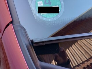

Bild Nr. 3 AP20U - 500mm - Scheibenwischer passt perfekt zur A-Säule und auch mit dem Serienwischer auf der Fahrerseite (siehe Bild 4).
Für die Fahrerseite habe ich noch einen AP24U - 600mm - besorgt, der passt aber nicht ohne Versetzung des Wischerarms. Wenn ich es nicht falsch notiert habe, ist dort ein Wischer mit 575mm montiert, das wäre dann der AP23U, der ohne Versetzung des Wischerarms passen müsste.
Meine Entscheidung für künftigen Wischerwechsel:
Fahrerseite AP23U
Beifahrerseite AP20U

Hallo @Duster4WD
Bin etwas irritiert, weil der AP24U 600m ohne Anpassung und der AP19U 475mm problemlos funktionieren.
Vielleicht hätte auf der Beifahrersitz auch noch der 20Zöller mit 500mm gepasst, wollte aber kein Risiko eingehen.
Die Vergrößerung hat deutliche Vorteile gg. Serie 550/450mm
Einzelbestellung nur, weil bei diesen beiden der passende Duster Adapter im Lieferumfang dabei war.
Für den nächsten Austausch würde dann auch ein Set (A620S oder A929S?) passen.
Tauschen musste ich die Originalen weil diese genau im Sichtfeld 7cm Breite Schlieren gebildet haben.
