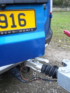

Es regnet, aber ich bin trotzdem rausgegangen und habe gemessen.
5,6 cm sind es bei mir.
Was man nicht so alles macht für das Forum. Gerne geschehen.
Hast du mal versucht, die ganzen Schrauben der AHK zu lösen und das wenn auch geringe Spiel dahingehend zu nutzen, dass der Kopf ein wenig tiefer kommt?
Nicht schön, aber möglicherweise hilfreich kann auch eine AHK-Verlämgerung sein, kostet allerdings gut 200 Geld.

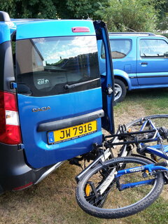

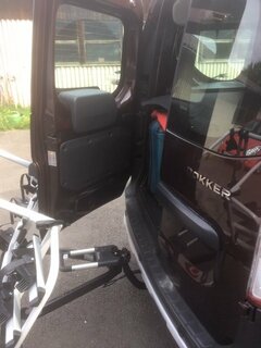

Bei mir sind es genau 6 cm (Brink Anhängerkupplung, Fix).
Mit dem Anhänger kann ich die Türen komplett öffnen, mit dem Fahrradträger leider nur zur Hälfte.

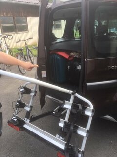

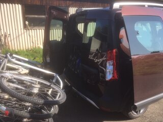

Danke Dir, allmählich glaub ich, die starren Kugelstangen liegen tiefer, aber zu spät....wenn ich von den Flansch-Kugelstangen , die man in 2 Höhen montieren kann, auf Maul-Kupplungen gewusst hätte, hätt ich sowas probiert..Gestern abend haben wir beim ATU einen Atera DL aufprobiert....meine Tür streift am roten Sicherungsknopf, nach kräftigem Anheben der Fügeltür schrammte sie gerade noch erträglich über den roten Sicherungsknopf des Atera....da der Träger für 3 Räder nicht da war, kam es nicht zum Kauf.. Ich brauch den Träger für 3 Räder, da der Abstand von der vordersten Fahrradhalterung zur Hecktür zu gering ist und ich möglichst keine Lenker verdrehen will. Also das erste Fahrrad auf der mittigen Befestigung montieren...
Nächster Plan: Warten, bis ich einen Atera DL3 testen kann....der soll auch weiter abklappen, denn die Flügeltüren gehen beim DL2 ja auch deshalb noch nicht auf..
