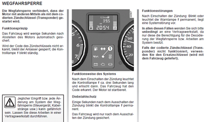

Hallo Hasl,
dass was ich in der Anleitung gesehen habe, wäre für mich die Tachoeinheit die des Dusters Phase 1 und nicht die des Dusters Phase 2.

Die Bedienungsanleitung vermischt beim Punkt Wegfahrsperre die Phase 1 und die Phase 2 Instrumententafel und ist demzufolge falsch beschrieben.

Es gibt leider keinen "roten Punkt" im Duster Phase 2!!
hier muss ich mich nochmal einklinken. Bei meinem am Freitag gekauften Duster "BlackShadow" blinkt nach dem abziehen des Schlüssels auch nichts. Kein Hinweis das die Wegfahrsperre aktiv ist. In der Bedienungsanleitung ist nur die Abbildung von Phase 1 vorhanden. Wie funktioniert das bei Phase 2 ?

Danke für deine schnelle Antwort. Hab die Sache heute morgen ausprobiert. Auto von außen verriegelt mittels Schlüssel und einige Zeit gewartet. Hab nichts blinkendes gefunden....In der Armatur sehe ich auch keine Anzeige die einem Punkt ähnelt.
Hab es gestern Abend mal getestet. Nach abziehen des Schlüssels blinkt die kleine LED einmal ganz kurz auf. Somit sollte die Wegfahrsperre funktionieren. Danke für die Hinweise.
Grüße...
Komisch die Unterschied. Wenn ich verriegele, leuchtet die rote Leuchte für etwa 45 Sekunden und geht dann aus.
mittlerweile ist es bei mir auch so das die LED ca.45 Sekunden leuchtet. Wieso am Anfang das Teil nur kurz geblinkt hat erschließt sich mir nicht.
