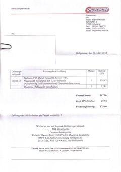

Ich habe in meinem MCV dci eine Webasto Thermo Top DW50 Bj 2006 eingebaut, die hat meinen IVECO Daily 30-8 überlebt und wurde in meinen
Dacia Logan MCV dci 2011 eingebaut. Im Januar 2015 wollte sie nicht mehr anspringen. Darauf hin habe ich über e-bay einen Reparaturbetrieb gefunden:
Webasto Standheizung Thermo Top S/T Diesel DW 50 DIAGNOSE *inkl. Rückversand* | eBay
Ich kann diesen Betrieb nur wärmstens empfehlen, das ist noch einer der nicht nur neue Anlagen verkaufen will, sondern repariert die defekten Standheizungen für einen akzeptablen Preis.
Ich bin mit dem Betrieb vollauf zufrieden und man kann das auch auf der e-bay Seite unter Beurteilungen nachlesen. :D :D
LG Polster
