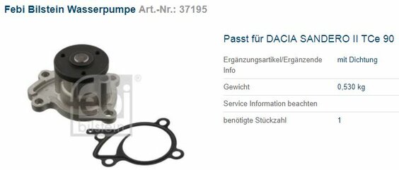

Muss denn die Wasserpumpe beim TCe 90 Motor mit Steuerkette nun irgendwann erneuert werden oder kann ich warten bis sie kaputt geht?
Vielen Dank!

hat definitiv eine Steuerkette und die Wasserpumpe wird vom Rippenriemen angetrieben oder ?
Vielen Dank!
Gibt es zufällig auch noch eine Explosionszeichnung von diesem Motor?
Würde mich sehr interessieren...
Im Anhang Bilder der Wasserpumpe des TCe 90
