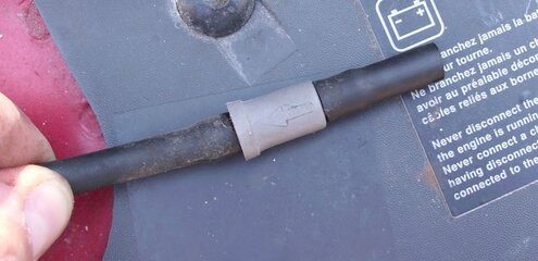

Jetzt schneidet man ein kleines Stückchen Schlauch ab und steckt dies auf die Eingangsseite des Rückschlagventils. Die Ausgangsseite des Ventils kommt in die andere Seite des Schlauchs.
Und nun steckt man das Ventil, samt kurzen Schlauchstück wieder auf die Pumpe. Davon habe ich leider kein Bild zu Hand, aber ihr wisst ja wie es geht.

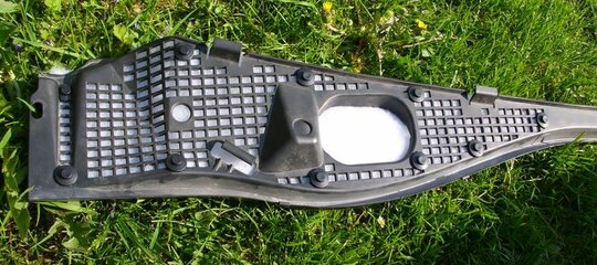

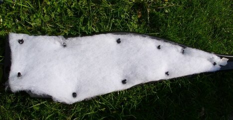

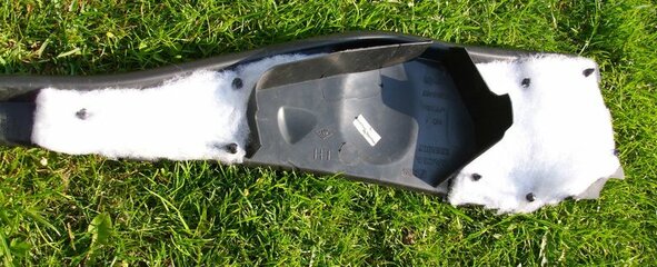

Nun aber zum Filter. Ich habe die Rückseite der Wasserkastenabdeckungen als Schablone verwendet um aus dem Dunstabzugshaubenfilter passende Stücke auszuschneiden. Ich habe übrigens das Filtergewebe doppelt verwendet um eine maximale Filterwirkung zu erreichen. Befestigt habe ich dann das Filtergewebe mit Kunststoffclipse. Ich habe einen günstigen Sortimentskasten Karosserieclipse und da passende rausgesucht. So sehen nun die Wasserkastenabdeckungen aus. Hier die Rechte Seite, noch ohne die Löcher für den Schlauch und die Einfüllöffnung des Scheibenwaschmittelbehälters.
Und die linke Seite.

Dadurch, dass ich Clipse verwendet habe, kann ich jederzeit schnell einfach den Filter tauschen, sobald er zu voll wird.

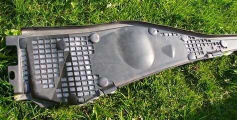

Dann habe ich noch Rostschutzfarbe auf die behandelten Roststellen, die ich im Teil 1 gezeigt habe getan und alles gut konserviert. Danach dann natürlich noch alles wieder zusammengebaut, den Schlauch wieder in seine Halter gesteckt und mit dem T-Verteiler verbunden. Und so sieht nun die Wasserkastenabdeckung mit integriertem Filter aus:
