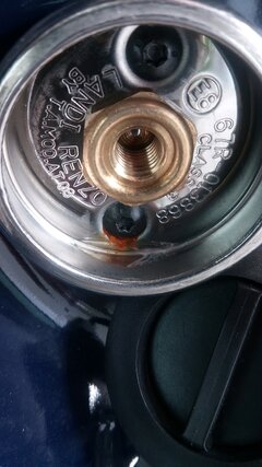

da ich schon mehrmals eine Flüssigkeit (vermutlich Regenwasser) im Bereich des Einfüllstutzens hatte und sich nun Rost gebildet hat, hätte ich gerne eure Einschätzung bzw. Erfahrungen mit diesem "Mangel?".
Soweit ich es bisher beurteilen kann, tritt die Wasseransammlung nur nach Regenfahrten auf.
Gibt es sonst noch eine Möglichkeit/Erklärung?
Vor zwei Wochen habe ich eine Runddichtung an der Plastikabdeckung angebracht, komischerweise leider ohne Erfolg.
Beim letzten Gastanken stand wieder Wasser (siehe Bild) in dem bemängelten Bereich.
Naheliegend wäre ja, eine Öffnung nach unten zu schaffen und die Schrauben gegen eine Korrosion resistente Variante zu tauschen.

:yes:..........werde ich mir bestellen, sieht genauso aus wie der vorhandene Deckel, aber 3,39 € sollten einen Versuch wert sein, bin gespannt. Danke.
Sieht nur so aus. Beim originalen Deckel dreht sich ja der Griff mit dem Gewinde im Deckel. Da kommt das Wasser rein.
Dieser Deckel ist aber komplett zu. Beim Öffnen/Schließen dreht sich der ganze Deckel und nicht nur das Gewinde.
die Blende würde ich abschrauben,- auch um zu sehen - was dahinter abgeht - die Bohrungen anständig mit Unterbodenschutz oder eben meinem geliebten Hohlraumspray konservieren,- Oberflächen entrosten - und wieder anschrauben,- mit korrosionsfesten Schrauben.
Ich hoffe,- dann hast Du Ruhe.

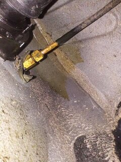

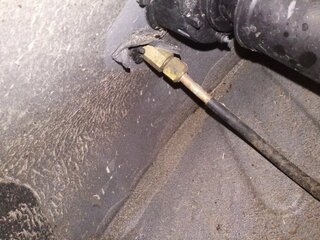

Habe mal schnell neue Bilder gemacht.
Einmal vorher:
Und mit etwas Hohlraumwachs besprüht
Das war da so komisch weg hängt sieht nach Unterbodenschutz oder Klebeband aus? Das werde ich mal entfernen wenn ich das Rad unten haben und erneut behandeln.
