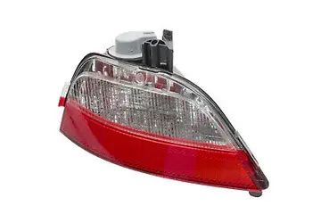

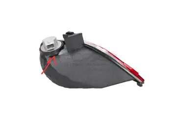

So... Rückmeldung
Habe beide Leuchten ausgebaut, liegen jetzt zum Trocknen auf den Heizkörper im Wohnzimmer.
Das Gehäuse ist ist zu 100% dicht.
Auch kein Entlüftungsloch im Gehäuse.
Meine Erkenntnis... Der Lampen Sockel in Verbindung mit dem Stecker vom Kabelbaum ist die Schwachstelle.
Nicht mit Isolierband abgedichtet.
Da gehen die Kabel offen in den Stecker.
Bei arbeiten mit dem Hochdruck Kärcher ... Unterboden Pflege... bzw wenn man direkt auf die Leuchte hält, besteht die Möglichkeit, das Wasser in den Stecker läuft und bei Wärme in das Gehäuse gezogen wird.
Da sich der Lampen Sockel mit dem Stecker, auch noch unten am Gehäuse befindet.
Meine Meinung

Isolierband wird da wohl nix helfen! Falls du abdichtversuche unternimmst, wobei ich bezweifle dass das gelingt, dann vielleiccht besser ein selbst verschweißendes Vulkanisierband nehmen. Kenne das Zeug von früher, wurde zum Abdichten von Steckern an Satelitten Antennen verwendet und ist wirklich über jahre hinweg dicht!
Bei meiner Heckleuchte war es die obere Klebenaht zwischen farbigem Plastikglaskörper und der schwarzen Rückfront mit Leuchtmittelhalterung und Stecker!
Absolut schlampige Verarbeitung. Wasser lief dort heftig rein und danach verdunstete es nicht komplett, sodass ich 1/4 Wasser immer drinn hatte.
Musste dann 5 Wochen auf einen neuen komplette linke Rückleuchte warten. Kostet mit Einbau etwa 250,00 Euronen. Nun ist hoffentlich wieder alles dicht soweit.
Der Fehler kann man erst nach dem Ausbau durch eine erfahrene Fachkraft richtig feststellen. Kommt leider immer wieder mal Markenunabhängig vor wurde mir gesagt.
Glück hat, bei dem es in der Garantiezeit passiert. Warte nun auf Antwort von Dacia ob Kostenübernahme abgenickt wird.
Dann mal ein gutes erfolgreiches Absuchen ob ne Klebenaht undicht geworden ist!
Will heissen, das bettroffene Leuchtmittel muss am Besten mal ausgebaut werden. Steht noch Wasser drinn kann man dann ja vielleicht schon sehen wo es beim Drehen um sich selbst abläuft.
