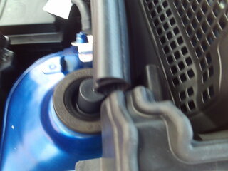

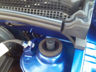

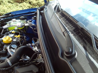

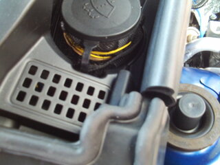

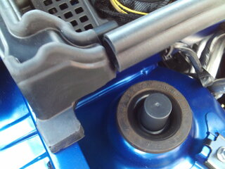

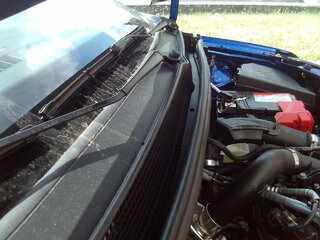

Moin Leute, geschätzte Sandero III und Jogger Freunde.
Ich hole mal den Faden wieder aus der Versenkung, weil Daia bei der Entwässerung der Frontscheibenfläche über Ablaufregenrinnen das Wasser über den Motorraum entsorgt. Gilt besonders bei geparktem Wagen, wenn es zu Starkregen kommt. Dacia hat ein Überlaufsystem eingebaut, das überschüßiges Wasser in den Motorraum anstatt in die Lüftung ableitet. Ein altes Problem bei vielen Autos. Allerdings läuft das Wasser hier direkt auf das Domlager und verrostet dort die Domlagerschrauben. Also habe ich 2 Domlagerkappen bestellt und eingebaut. Es war etwas schwer zu fotografieren. Bevor Fragen kommen, das Wasser wird in den 2 äußeren Ecken von der Frontscheibe und dem montierten Wischerarmsystem ablaufen lassen. Testet es mit Wasserschlauch oder Gießkanne mal selbst aus. Zu diesem Thema hat mich @16V Rolli auch angesprochen. Hier meine Recherche.
Viel Spaß mit eurem Auto.

da kommt ja immer noch Wasser hin ! sowas würde ich nutzen wenn ich einen Drucker hätte oder jemanden kennen würde :rolleyes:
Ein Motorraum ist kein hermetisch abgeschlossener Raum. Auch nicht bei Dacia!
Und ob das Wasser jetzt im Stand seinen Weg sucht oder während der Fahrt, spielt keine Rolle.
Wenn ich bei Regen unterwegs bin, dringt sogar Wasser durch den Kühlerschlitz in den Motorraum ein! ( ...und läuft auch wieder raus.) :shhh:
