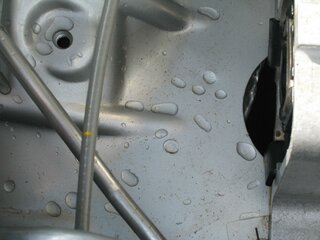

Guten Abend aus Graz,
hab meinen neuen Sandero eine Woche abwesenheitsbedingt mit einer Hageldecke gut verpackt- in dieser Zeit regnete es stark- und jetzt siehe da:
der Motorraum innen rechts (siehe Foto) zeigt erhebliche Wasserrückstände.
Wie das? Der Händler meint, mit diesem Phänomen sei er zum ersten Mal konfrontiert.-Würde nichts bedeuten- AHA- dacht ich mir und ging der Sache selbst auf den Grund: Der Abschluß der Gummilippen am oberen Rand des Motorraums läßt Wasser durch- das ergab eine einfache Probe selbst mit nur mäßigem Wasserstrahl aus dem Gartenschlauch auf die Frontscheibe.Natürlich bei geschlossenem Motorraum.
Ich fahr seit 40 Jahren verschiedene Autos- aber dies hatte ich bis heute noch nicht. Ist das bei Dacia Normalzustand?
Hoffe nicht- bin aber auf Eure Erfahrungswerte gespannt.
Willi

stimmt schon, aber doch nicht beim stehenden Fahrzeug (es sei denn, Du parkst im Fluss oder so).
Wasser von oben sollte nicht in den Motorraum laufen, und das ist ja das beschrieben Problem.
Aber was ist denn überhaupt eine Hageldecke?
Auf jeden Fall sollte bei Deinem Test (ist bei einer Waschanlage ja ähnlich) kein Wasser in den Motorraum eindringen können.
Ist die Motorhaube richtig eingepasst? sind alle Dichtungen eingebaut?
Klingt auf jeden Fall nach Nachbesserung durch Dacia.

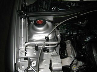

ich bin für alle bisherigen Beiträge sehr dankbar-komme soeben von der SB -Waschanlage- zuvor hab ich rechts und links außen den beiden Abschlüssen der Gummidichtung,die ja mehr oder weniger lose am Blech aufliegen, eine Transparent Silikonfuge verpasst. Diese Problemzonen sind nun vorerst mal dicht und lassen, wovon ich mich überzeugen konnte, in diesem Bereich kein Rest-Wasser mehr aus der Abflußrinne unterhalb der Frontscheibe in den Motorraum.Dennoch (siehe Foto) sickern nach der jüngsten Probe immer noch Wassertropfen nach Innen . Weil nämlich die Gummidichtung quer über den Motorraum nicht genügend Anpressdruck durch die Motorhaube erhält und so immer kleine Wasserspritzer in den Motorraum gelangen können.Daran zu erkennen, daß die Oberkante der Gummilippe ,vom Motorraum aus betrachtet, an einigen Stellen(mehr an den Rändern als in der Mitte) Nässespuren aufweist.
Ich weiß nicht, wie ich damit umgehen soll. Ignorieren oder die Dichtung selbst verbessern-aber wie? Oder dem Händler damit auf die Nerven gehen.Was meint Ihr?

Ganz ehrlich? Solange kein Wasser in den Ansaugtrackt kommt, würde ich mich nicht lang rummachen.
Ich bin zig Jahre lang Motorrad gefahren - und nicht nur bei Sonnenschein. Keine der Kisten hatte jemals Probleme mit Regenwasser. Und da kommt der Regen wirklich überall dran....
Ich denke auch,- Idefix hat recht.
Der Motorraum ist nach unten nun mal offen,- was meinst Du, was da bei einer schnellen Autobahnfahrt bei Regen für ein Wasser-Chaos tobt !
Da kommt überall Wasser hin - und trocknet schnell wieder ab, wegen der offenen Belüftung.
Selbst wenn Du Deinen Dacia hermetisch versiegeln würdest,- könnte Kondenswasser aufgrund von Temperaturschwankungen die Kiste kurz über lang erledigen.
Also einfach fahren und Spaß haben an dem solide konservierten Dacia:D
