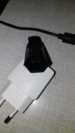

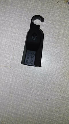

Könnt Ihr mir sagen was das ist und für was ich das brauche? Das war bei meinen neuen Dokker mit dabei und bis jetzt konnte mir das niemand so recht erklären für was das benötigt wird.
Vielen Dank Lutz

Mit diesem "Werkzeug" setzt man nach einem Radwechsel die Radschrauben an und dreht die ersten Umdrehungen von Hand. Mit der beiliegenden Kurbel könnte man die Schraube beim Ansetzen verkanten und das Gewinde beschädigen. Gerade bei Alufelgen mit tiefen Löchern ist das "Spezialwerkzeug" recht nützlich.

Ich hab ihn einmal benutzt, ist viel zu kurz. Ein richtiges "kreuz" taugt da schon eher. Übrigens dreht man die ersten Umdrehungen von Hand rein bis die schraube sauber sitzt und nicht mit werkzeug. So ist ein verkanten kaum möglich.

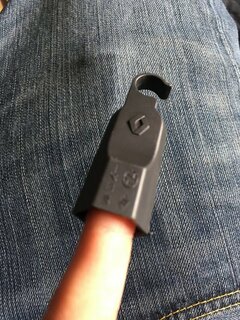

Hallo
Dieses Teil habe ich im Handzufach gefunden.
Kann damit einer was anfangen.

das ist die Montierhilfe für die Radschrauben...
Durchaus durchdachtes Teil, wenn man weiß für welchen Zweck es entworfen wurde.
Die Schraube mit dem 6kant in die Hülse stecken und dann in die Felge einfädeln, andere Hersteller lösen das mit dem Schraubendrehergriff.

Das Ding könnte man als "Ansetzhilfe für Radschrauben bei Leichtmetallfelgen" bezeichnen. Dann sollte aber auch "komisches Plastikdingens im Handschuhfach" erwähnt werden.
