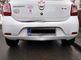

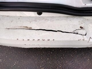

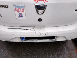

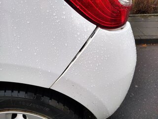

Du hast natürlich völlig Recht mit den Fotos. Meine Frau ist mit dem Auto gerade unterwegs. Ich reiche die Fotos nach.
Die Rückleuchten und das sie umgebende Blech (=Kotflügel) sind von dem Schaden nicht betroffen.

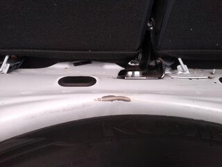

IMG_20210407_175048709_HDR.jpgIMG_20210407_175931584_HDR.jpgIMG_20210407_175938156_HDR.jpgIMG_20210407_175426040.jpgIMG_20210407_175504586.jpgIMG_20210407_175731817.jpgIMG_20210407_175952762_HDR.jpgIMG_20210407_175048709_HDR.jpgIMG_20210407_175931584_HDR.jpgIMG_20210407_175938156_HDR.jpgIMG_20210407_175426040.jpgIMG_20210407_175504586.jpgIMG_20210407_175731817.jpgIMG_20210407_175952762_HDR.jpgIMG_20210407_175043103_HDR.jpg

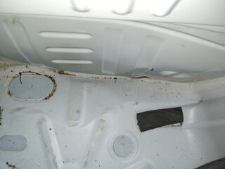

Mir ist aufgefallen, dass die Heckklappe jetzt 2-3 mm tiefer sitzt als ursprünglich. Schließt aber wie gesagt und ist anscheinend dicht.

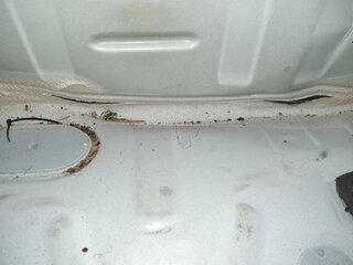

Ohne jetzt noch Bilder von unten gesehen zu haben ist der Mittelträger (Sitzbefestigung/Gurtschloßbefestigung) verformt !
Das ist ein wahrscheinlich ein wirtschaftlicher Totalschaden
Ohne Reparatur wird es wohl extrem schwer eine Hauptuntersuchung zu bestehen
Na da ist er aber richtig getroffen worden. Ich gehe mal davon aus, das die zwei Risse in der Dichtmasse das Abschlussblech abbildet. Würde die Dichtungsmasse entfernen und schauen ob da sich das Blech auch gelöst hast, wenn das Ersatzrad schon hinter der Sitzbank das Blech staucht hat es ordentlich gerumst
Was alles verformt ist muss doch im Gutachten stehen?
Grob geschätzt 3TEUR oder höher ist der Schaden sicherlich.
Die Achse hinten wird wohl auch nicht mehr in den Soll-Massen sein...
Kurz gesagt: das Fahrzeug hat einen verformten Rahmen im Heckbereich
Ich wage zu Behaupten, dass der Wagen in diesem Zustand nicht mehr als "verkehrssicher" gilt und damit nicht mehr auf öffentlichen Strassen benutzt werden darf.
