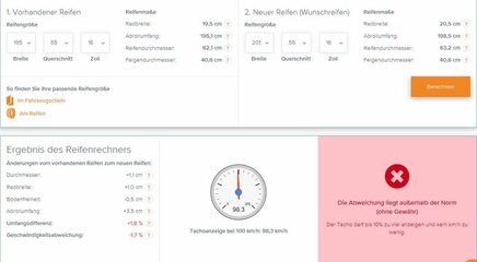

Was auch nicht unerheblich ist, ist der Abrollumfang des Reifens. Bei 205/55 R16 hast du eine Abweichung zur Serienbereifung von - 1,7 %, was nicht erlaubt ist.
Darum bleibt eigentlich nur der 205/50 R16, oder 195/50 R16. Oder eine 17 Zoll Felge mit 205/45 bzw. 2015/40.
Angaben ohne Gewähr.
