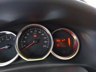

Sorry bin noch Anfänger aber was bedeutet diese Meldung im Bordcomputer?

Set Tire Pressure.
An dieser Stelle kann man das RDKS Reinitialisieren.
Damit wird der Luftdruck abgespeichert.
Einfach den runden Knopf gedrückt halten und warten bis die Anzeige aufhört zu blinken.
Dann passiert nach dem blinken aber nix oder ist das richtig?
Nein es passiert nichts, du hast nur den aktuellen Druck gespeichert.
