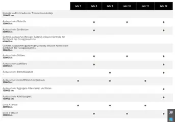

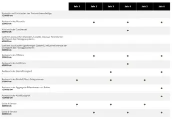

  • produziert für Land: DE
  • Variante: HYBRID 140
  • Technikpaket: Ja
WartungsplankmJahr 1Jahr 2Jahr 3Jahr 4Jahr 5Jahr 6Jahr 7Jahr 8Jahr 9Jahr 10Jahr 11Jahr 12
Dacia A Service30000XXXXXX
Dacia B-Service30000XXXXXX
Austausch des Motoröls30000XXXXXX
Kontrolle und Entstauben der Trommelbremsbeläge120000
Austausch der Bremsflüssigkeit-XXXX
Austausch des Ölfilters30000XXXXXX
Austausch des Luftfilters60000XXX
Austausch des Reinluftfilters Fahrgastraum30000XXXXXX
Austausch der Kühlflüssigkeit150000XX
Austausch der Zündkerzen60000XXX
12-V-Batterie austauschen-XXX
