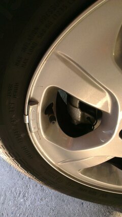

Also, auf den originalen Dacia Aluminium Felgen, sind ab Werk Ausengewichte aufgeklopft, da habe ich selbst nichts dran gemacht, den habe ich so in Empfang genommen.
Ich habe auf dem Smart Roadster farbig lackierte Alus drauf.
Ich hätte den Monteuren Felgen in den Arsch geschoben hätten die mir da Gewichte außen drauf gemacht.

der AH Meister hat übrigens gesagt, dass da die Bleigewichte aussen müssen, man darf/soll keine Anderen anbringen. :rolleyes:
Leider drücken sich die Gewichte in den Lack und ich besorge mir morgen Felgen Lackstift silber und übertünche die Kratzer, mehr kann ich nicht machen, was soll´s. (Bild) :cry:

BLEI-Gewichte is´nicht mehr !!!
Aus Umweltgründen gibt´s nur noch Zinkgewichte.
Und die sind - dank´geringerern spez. Gewichts - fast doppelt so groß wie die guten alten "Blei- plomben".........:angry:

Ich will auch nicht kluschei... !
Aber wenn der Räderauswuchtmensch bei Alus die Gewichte außen draufpappt, soll er sich sein Lehrgeld zurückzahlen lassen.
