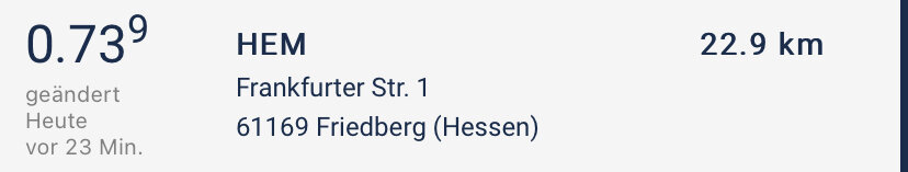

Mal schauen, ob meine Preisprognose von rund 75 Cent bis 2025 sogar noch übertroffen wird.
Es geht übrigens noch schlimmer:
Die Tanke liegt aber weitab meiner Route zur Arbeit. Gott sei Dank...
