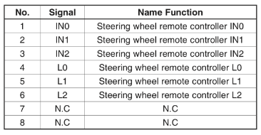

Ausserdem habe ich keinen brauchbaren AnschlussPlan für die 6 Kabel der Radiofernbedienung gefunden. Vorher war das Standartradio (1Din) verbaut, irgendwie ist es alles kompliziert.
Nein, es ist sicherlich nicht wegen der falschen VIN. Wie hast du das Radio angeschlossen? Ist das Problem auch da, wenn du nur Masse, Dauerplus und Zündungsplus anschliesst?
Habe den CanBus abgemacht und der Fehler war weg. Hab dann die beiden Kabel getauscht (also Can High und Low) und der Fehler ist auch weg. Also vermute ich Can H+L vertauscht oder durch den gedrehten Anschluss gibt es keine Reaktion.
Lenkradbedienung hab ich mal 3 Varianten versucht, aber die haben nicht richtig funktioniert. Bei 6 Kabeln gibt es unzählige Möglichkeit...

Die Pinbelegung ist wie folgt, vieles sagt sie mir leider nicht:
