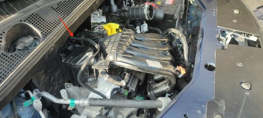

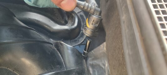

ich habe gestern den Krümmer meines Dacia Dokkers LPG (Motor: H4M D7 - laut Papier, sollte H4M 740 oder H4M 738 sein) abgebaut. Beim Zusammenbau habe ich vergessen, das rot markierte Kabel anzuschliessen und der Motor lieft für ca. 30 Sekunden. Dann habe ich das Zischen gehört.
Kann mir jemand sagen, welche Funktion dieses Kabel hat, und ob dies irgendwelche Auswirkung haben könnte?

Das ist kein Kabel sondern eine Unterdruckleitung, daher das Zischen.
Welche Funktion genau die hat weiss ich nicht aber verliere keine Gedanken drüber, anstecken und gut !
LG Rob
Nicht so dragisch, ist vom aktivkohlebehälter, also tankentlüftung.
Vielen Dank für die schnellen Antworten! Das beruhigt mich dann doch ein wenig.
Anschluss bitte noch prüfen, ob er auch sauber drauf geklickt ist. Sollte sich mit 2 Finger nach oben nicht abschieben lassen. Dann ist alles gut.

Sind 2 ummantelte Leitungen. Deine "vergessene", wurde ja beantwortet, die andere ist die Kraftstoff Leitung zur Verteilerleiste Einspritzdüsen.

Man kann auch aus einer Fliege einen Elefanten machen, so eine abgezogene Leitung macht bei so kurzem Motorlauf überhaupt nichts aus, egal zu welchem Teil sie gehört.
Wenn es zur Aktivkohlefiltereinheit gehört ists auch wurscht.
