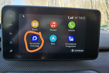

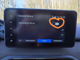

Das einzige was nicht so mein Ding ist,ist das akustiche Signal,wenn ich mich vom Auto entferne u. die Zentralverriegelung aktiviert wurde.Ich muß mich da mal kundig machen ob man das Signal bzw. Ton deaktivieren kann.
Anhang anzeigen 104305Danke dir !!!
... kannst du ohne Probleme im Menü deaktivieren

Hallo,in welchen Menü kann ich das Signal bzw. Ton für die Zentralverrieglung deaktivieren?
Am Display vom Monitor oder bei der Digitalanzeige zw. Drehzahlmesser u. Tacho ?
ich habe es so gemacht wie auf den 2 Bildern beschrieben,funktioniert auch.Jetzt kommt's,aber wenn ich vom Auto weggehe oder hingehe öffnet oder schließt die Zentralverrieglung nicht mehr,nur mit der Keycard Handsfree!!!
Komisch, bei mir geht's es ganz normal. Mit blinken nur eben ohne Ton
ich werde morgen nochmal nachschauen ob ich da was anderes mit verändert habe,ist aber eher unwahrscheinlich...

Ich denke schon, unter dem Parameter Fahrzeug kannst du auf der ersten Seite das automatische Schließen bzw Öffnen jeweils aktivieren. Da hast du es sicherlich ausversehen deaktiviert
habe alles hinbekommen,lesen in der Bedinungsanleitung u. Videos dazu helfen doch schon mal :)
trotzdem Danke für die Hinweise u. Tipps
