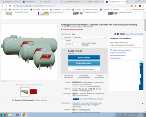

kann mal einer ausrechnen was ich spare wenn ich mir so einen Tank in den Garten stelle?
Das Gas kriege ich in der Menge für etwa 0,50€.
Und wie lange komm ich dann aus, bis ich den wieder voll machen muss....bei etwa 8,5 Liter auf 100km.
Danke :think:

einmal leer fahren, dann haste den Kaufpreis drinn. Wären aber über 325 000 km, ob das Auto so lange hält?

hab gerade mal selber nachgerechnet...es sind nur 32500km,...keine 325000km.
Wär aber für Leute die Platz haben durchaus überlegenswert.

Aber Aufpassen wie die entnahme ist, Heizgas wird evtl Gasförmig entnommen, du brauchst ne flüssig entnahme für die Pumpe.
Dann wird es noch prüffristen geben die man beachten muss. Ein Fundament musst du auch stellen.

Ich sehe kaum Sparpotential mit dem Tank im Garten. Gegenüber dem Gas an der Tanke sparst du 10 Cent pro Liter, also gut 0,8 Euro auf 100 Kilometer. Grob überschlägig "amortisiert" sich die Anschaffung nach rund 300.000 Kilometern, in der Realität aber wahrscheinlich nie.
Verstehe ich da irgendwas falsch?
