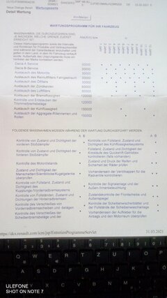

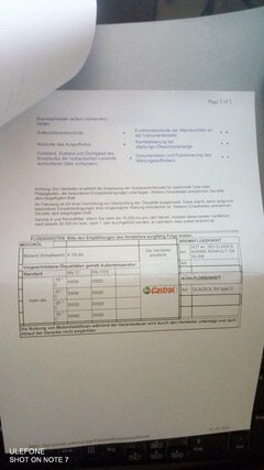

Hier der Wartungsplan :wp1.jpgwp2.jpg
Vielen Dank für die schnelle Info.Ja laut diesem Wartungsplan konnte ich jetzt auch nichts von Ventilspiel einstellen erkennen.Das würde mich sehr freuen, weil dass einstellen der Ventile ist immer eine absolute Vertauensache an die Werkstatt,und teilweise je nach Motor auch sehr kostenintensiv.
