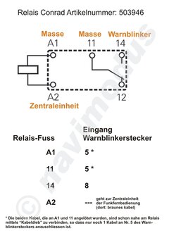

habe im motor talk forum eine anleitung entdeckt vom user Navimodus
bild im anhang
Hi, ich habe bei meinem Sandero Bj. 2009 bei vorhandener ZV eine Funkfernbedienung
von JOM nachgerüstet und über diese auch die Blinker angesteuert. Es geht über den
Warnblinkschalter. Der schaltet über eine Leitung (dauer Minus) das Blinkrelais. Da JOM
Plus ausgibt mußt du den Strom Über ein normales Arbeitsstromrelais "umdrehen" und
dann an das Kabel vom Warnblinkschalter anschliessen.

danke nochmal habs mit dem Relais gemacht den da musste ich nur die Blende von unten wegziehen und alles reinbasteln fertig =)
