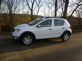

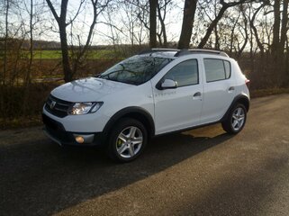

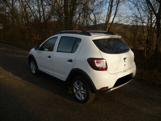

Ich habe meine letzte Woche bekommen und habe bisher bereits folgendes optimiert :
- serienmäßigen Parksensoren hinten in Wagenfarbe lackiert
- Distanzscheiben hinten von H + R ( 5 mm pro Rad )
- Bremse vorn lackiert ( schwefelgelb )
- Scheinwerfer Birnen gegen Philips xtreme Vision getauscht
- alle Blinker Birnen gegen Silver Vision von Osram getauscht
- Schriftzug Sandero am Heck entfernt
