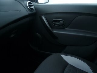

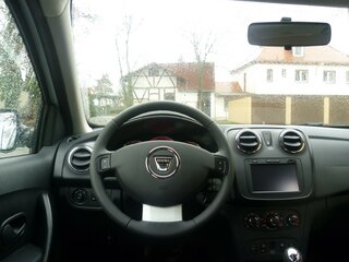

So, heute habe ich mal 2 Bilder gemacht, ich hoffe man kann darauf was erkennen... ;)

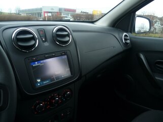

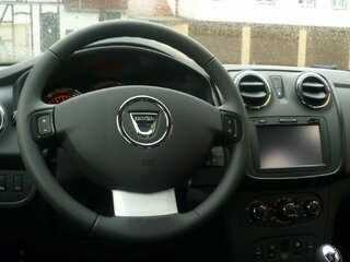

Habe die Blende vom Lenkrad nun doch in der original Außenfarbe lackieren lassen ( 20,-- Euro ). Hatte ich ursprünglich in schwarz gehabt, aber wollte nun doch etwas mehr Farbe im Innenraum.

Sieht nicht schlecht aus, bin am überlegen meine Lenkradblende den äusseren rahmen und die Türzuziehgriffe in Azurblau lacken zu lassen würde bestimmt gut aussehen.:):):)
Welchen äußeren Rahmen ?
Die Türgriffe in blau sehen bestimmt gut aus. Aber der erste Versuche sollte sitzen, denn die Teile gibt es laut meinem Händler wohl nicht als Ersatzteil.
ich meine den Verzierungsrahmen der die Lüftungsdüsen in der Mitte und das Navi umschliesst.
Das ist wirklich cool... Werde ich auch machen am Lenkrad...
Zusätzlich werde ich noch die lackierten Türgriffe links und rechts machen lassen und eventuell noch die Lüftungsklapppen im Armaturenbrett...

Die Blende am Lenkrad lässt sich ausbauen, in dem man mit einem schmalen und ganz flachen Werkzeug links und recht an der Blende in den Spalt zwischen dem Lenkrad und der Blende diese heraushebelt und dann von unten her beginnend zu sich her zieht. Mit etwas Kraft und Gefühl geht das eigentlich ruck zuck.
Die Blenden an den Türen haben ganz unten eine kleine Nut in die man mit einem spitzen Werkzeug reindrückt und dann von unten her beginnend mit etwas Kraft und durch leichtes hin und her wackeln mit einem leichten Ruck herauszieht.
