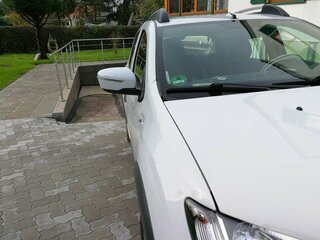

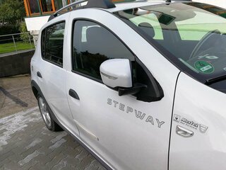

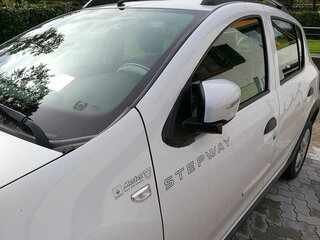

Als alter Bastler habe ich jetzt an meinem 2014 Stepway die serienmäßigen Spiegel dem. und mir 2 vom einem Nissan Qashqai mont.
Nach einigen Veränderungen am Kfz. hat alles gut geklappt. Das Ansteuern der Spiegel habe ich mit einem freien Taster der Fensterheber
realisiert. (andere Baustelle). Jetzt such ich noch eine Möglichkeit, das zu automatisieren. (Auto abgeschlossen-Spiegel klappt ein usw:)
Steuerungsmässig geht das mit Hilfe von "Ciprian", dem Helfer aus Romania.
Benötigt wird von mir eine Möglichkeit das "Abgeschlossen oder Nicht" zu erfassen. Hat da jemand eine Idee?

Der Einbau vom ersten (linken) Spiegel hat etwas länger gedauert (2 Tage) da ich erst Erfahrung sammeln mußte.
Türverkleidung abbauen, alten Spiegel dem. Neuen ansetzten, Umriss anzeichnen, oberste Blechschicht mit Blechschere ausschneiden, gründlich entgraten. Darunter ist eine dickeres, kräftiges Blech, auf dem 3 neue Löcher gebohrt werden müssen. Darauf habe ich den Spiegel mit 3 selbst sichernden Muttern M6 befestigt. Vorher habe ich noch schwarzes Silicon drunter gespritzt. Da die Spiegelverkleidung nicht genau sitzt, habe das mit dem Silicon ausgeglichen. Aus den "Alten" habe ich die Spiegelverstellung ausgebaut und in die "Neuen" ein. (sind gleich) 2 zusätzliche Drähte für das Ein-Ausfahren mit eingezogen. Den originalen Stecker wieder einstecken, soweit ist das Glasverstellen und die Heizung fertig.
Das Ein-Ausklappen geht zu mindestens erst mal von Hand und die Sicht nach hinten ist schon sagenhaft.
Der zweite Spiegel war dann schon an einem Tag fertig plus der Nacht zum ersten Trocknen vom Silicon.
Wenn Bedarf ist, beschreibe ich auch noch den el. Anschluss des Ein + Ausfahrens der Spiegel.
Noch ein kleiner Hinweis: Das genaue Einstellen der Spiegel (vor dem Festschrauben) habe ich mit Unterlagscheiben und einer zweiten Person gemacht (Spiegel steht sonst zu weit nach vorne, Auto ist nicht mehr im Spiegel zu sehen)
