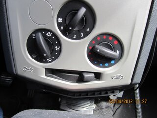

Hallo Prümhase,
Gasgeruch im Innenraum.
Um zu testen wo der Geruch her kommt, bitte folgendes machen.
Stelle die Lüftung auf Innenlüftung nun Fahre mit dem Wagen sollte kein Gasgeruch aufträten weißt du das es vom Motorraum kommt.
Sollte das der Fall sein solltest du den Verdampfer untersuchen lassen.
Versuch das mal
Gruß klein 1978
