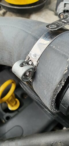

Ihr lieben, ich bin hier der neue und habe direkt eine Frage. Da mir die Suche nichts gebracht hat, nun über diesen Weg.
Ich wollte meinen Turboschlauch nach einem Maderbiss tauschen, ich bekomme aber die schlauchschelle (siehe Foto) nicht gelöst. Habt ihr eine Idee? Danke schon mal für eure Hilfe.

Seitenschneider (durchschneiden) oder Schraubendreher (die Laschen aufbiegen) => Mülleimer (Entsorgen)
Danke schonmal für die Antwort. Das heißt aber ich brauche eine neue Schelle, reicht da dann eine normale Schlauchschelle zum festschrauben oder muss es eine andere sein? Ich würde sonst eine Schelle in 60mm beim bauhaus besorgen.
Lg Nero0815
? Ein paar mehr Infos wären gut. Kann ich eine normale schlauchschelle benutzen oder nicht? Dann würde ich mir eine im baumarkt besorgen.
Nimm bitte eine breite Schelle, die rutschen seltener, aber definitiv nicht schmaler als die die drauf war.
Ich bevorzuge die mit dem Rollgewinde, aber aufpassen, dass man die nicht zu stramm anzieht. Vielleicht anschauen wie tief der alte Schlacuh eingedrück ist und das dann an Hilfsmaß nehmen
Schlauchschellen sind immer für verschiedene Durchmesserbereiche ausgelegt. Du solltest also eine wählen, bei der dein Turboschlauch sicher geklemmt werden kann. Schellen aus Edelstahl haben den Vorteil, daß sie nicht rosten. Wenn der Stutzen, auf dem der Schlauch aufgesteckt ist, aus Plastik ist, würde ich diese dann auch nicht zu fest anziehen.
Ganz normale Schlauchschelle reicht,möglichst aus Edelstahl. Bei deinem Maß sind die eh etwas breiter und halten auch super.Anknallen wie bekloppt,braucht man die eh nicht.
