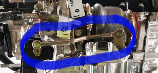

Hier mal ein Foto aus einem französischen Forum wo das Thema auch heiß diskutiert wird. Die Kollegen in Frankreich kämpfen ebenso mit den Werkstätten und Dacai um eine Lösung wie wir in DE. Bisher ziemlich erfolglos. Die Schieberstange und die Mechanik kommen nicht mit der Temperaturschwankungen klar und so schlägt es die 2 Bolzen im Zusammenhang mit der Vibration des Motors immer mehr aus.
Das Softwareupdate sei keine Lösung meinen die Franzosen, da es ein rein mechanischer Fehler und ein Materialfehler ist. Soweit meine Recherche. Bin kein Mechaniker. Aber das kann so nicht bleiben.
Betroffen sind auch die Motoren H5H neben den H4D E4 und H4D F4 Motoren sagen die Franzosen.
